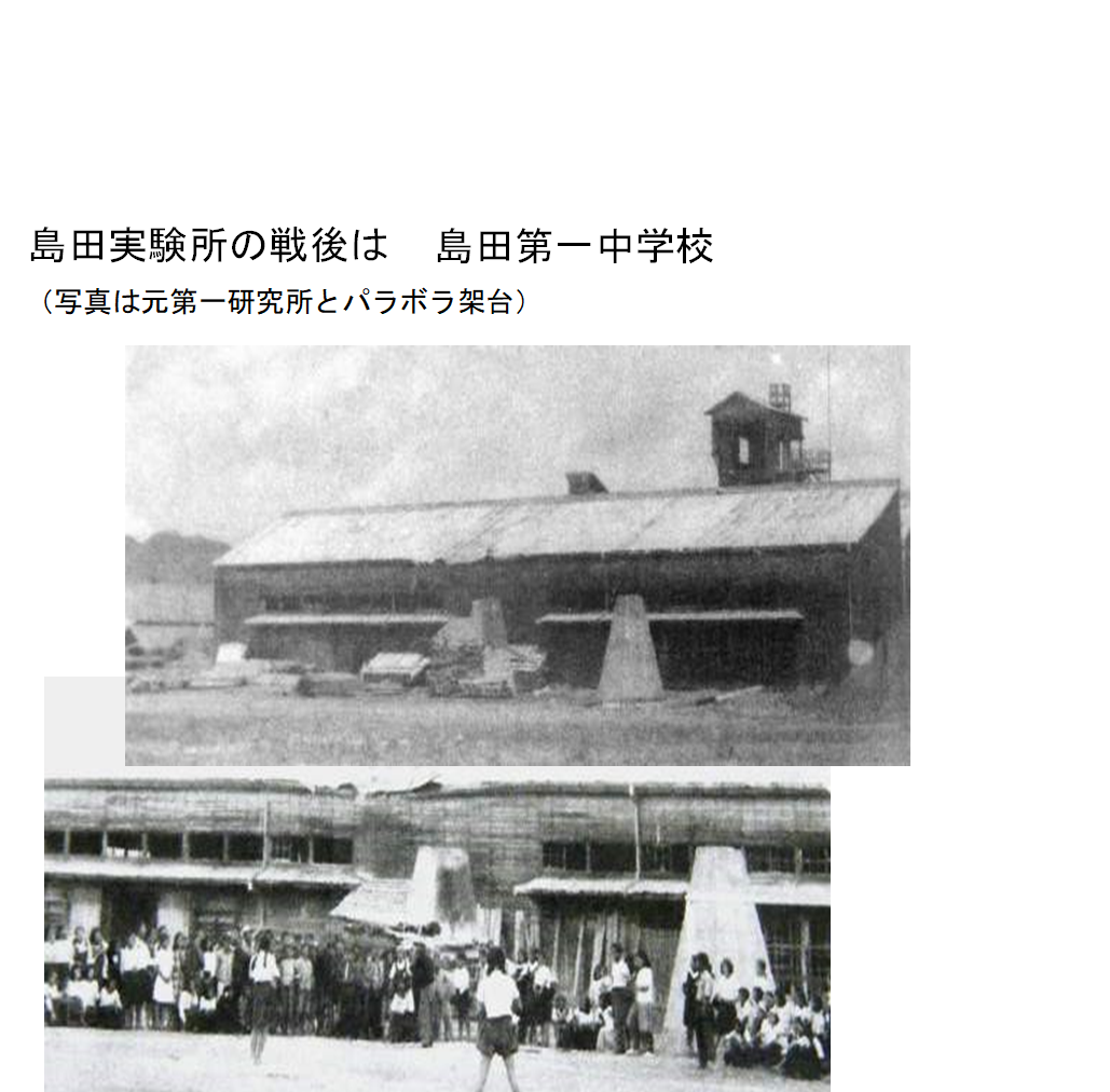

海軍島田技術研究所(静岡県志太郡島田町)

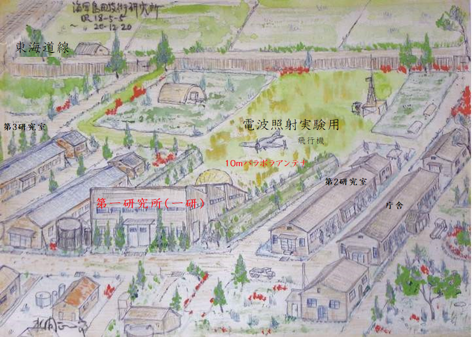

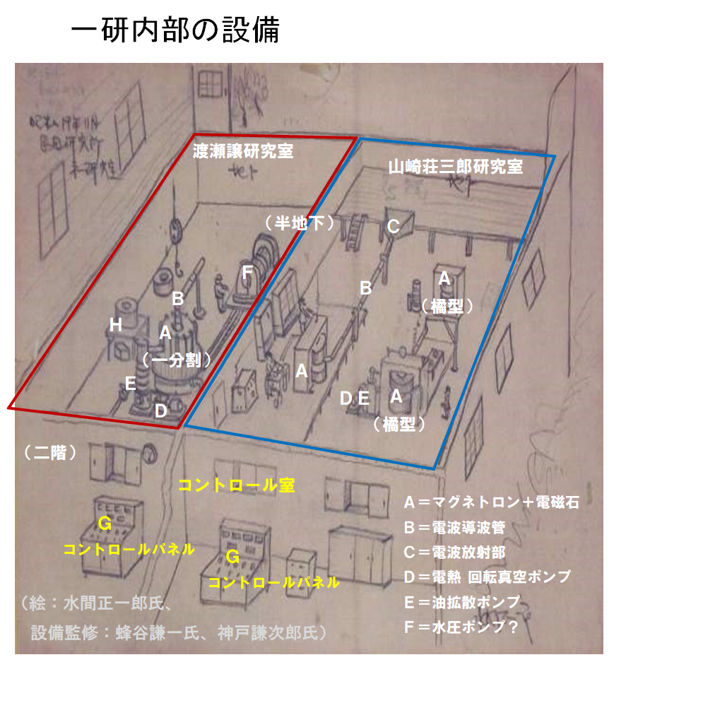

第一研究場(一研:昭和19年11月現在)スケッチに描かれた設備

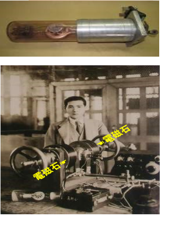

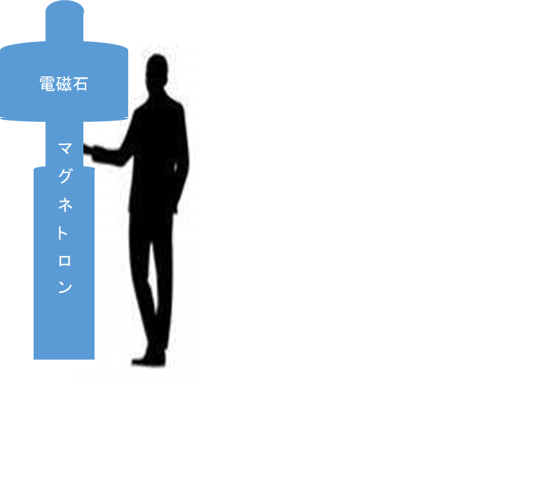

マグネトロン(磁電管)とは? マグネトロンM312
マグネトロンM312
電波発振用真空管の一種で、強力なマイクロ波(波長 30�p〜0.3�o)を発生する。磁電管とも呼ばれる。日本無線�鰍フ中島茂氏、山崎荘三郎氏らが開発。
右の写真は山崎荘三郎氏。
マグネトロン
手前の装置がマグネトロン
(中央)で、その両脇を挟む形で円形の電磁石が設置され電力で作動させる。
(写真は、レーダー送信用
水冷マグネトロンM-312) (写真提供:山崎 眞氏)

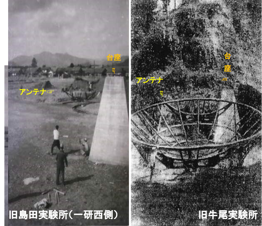

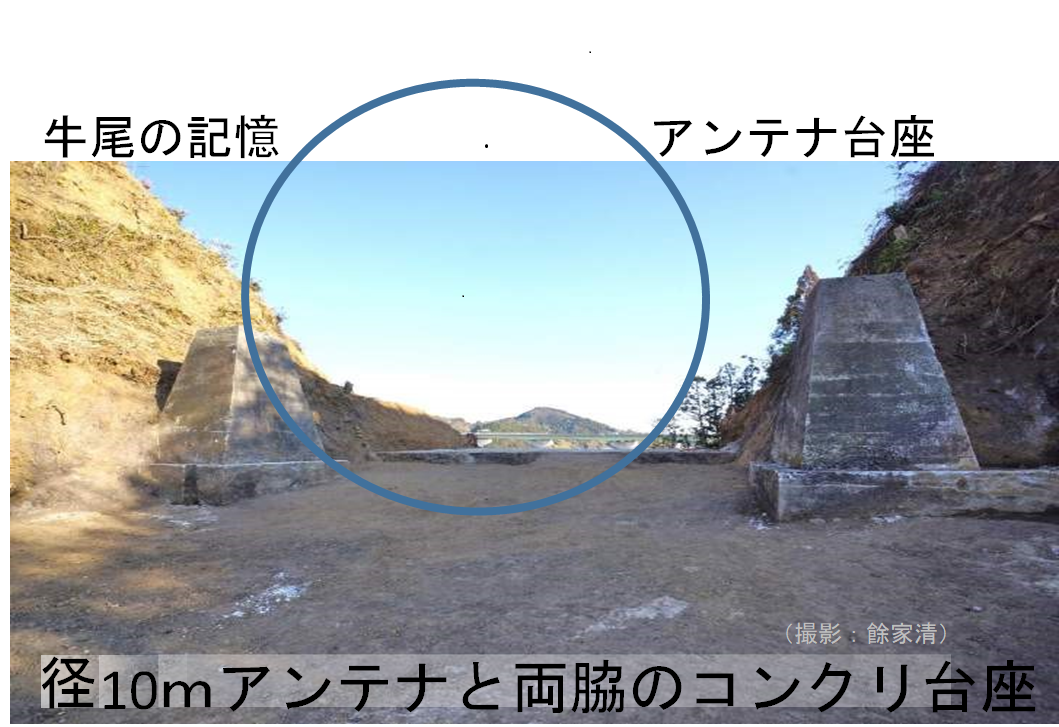

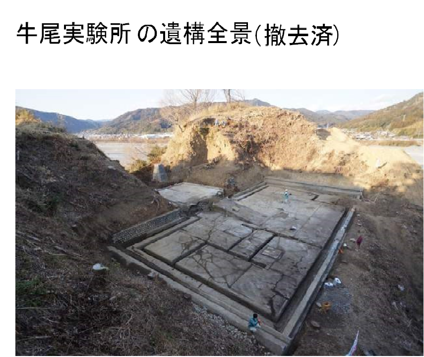

牛尾の架台とアンテナ
2か所のコンクリ台座とパラボラアンテナ島田の架台とアンテナ
(写真提供:大上良治氏)
(写真『中日トピック』より)
(撮影:餘家清)

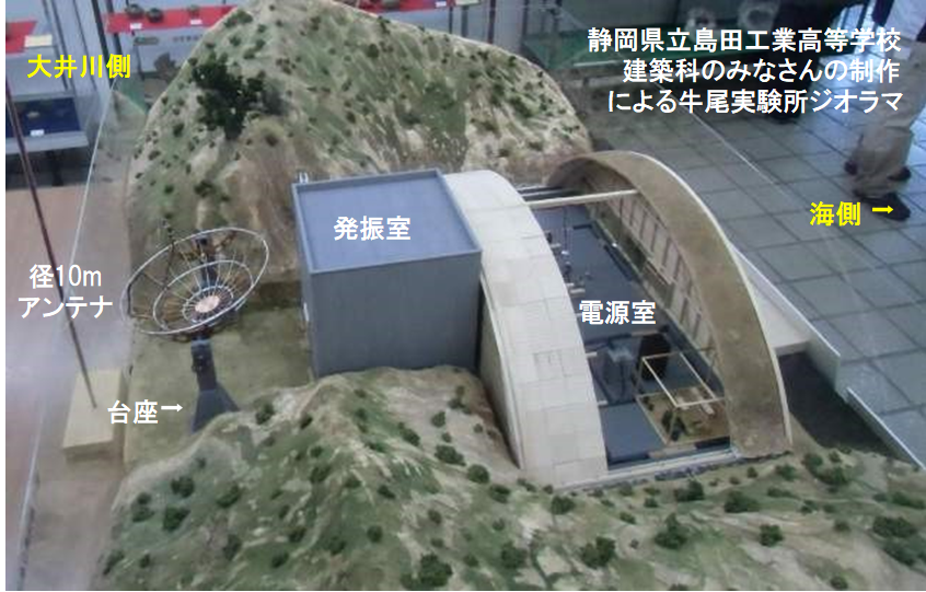

「A装置」開発と牛尾実験所のジオラマ
(撮影:餘家清)

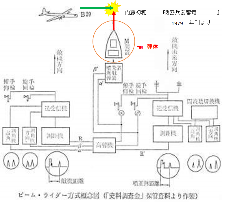

A装置:牛尾での「電波誘導起爆信管」開発
高度10,000m以上の上空を飛ぶB-29を撃墜したい。
日本の飛行機ではそこまで上がるのに1時間かかる。
高射砲は届かない。さあ、どういう方法があるのか。
�@強力電波(Z)
エンジンを不調に
�A電波起爆信管(A)弾体の誘導起爆
・ロケット誘導弾奮竜(龍)
�Bレーダー追撃態勢
B-29の進路標定
・秋水、橘花の迎撃
科学者たちは「必死」ではなく
「必中」をめざした

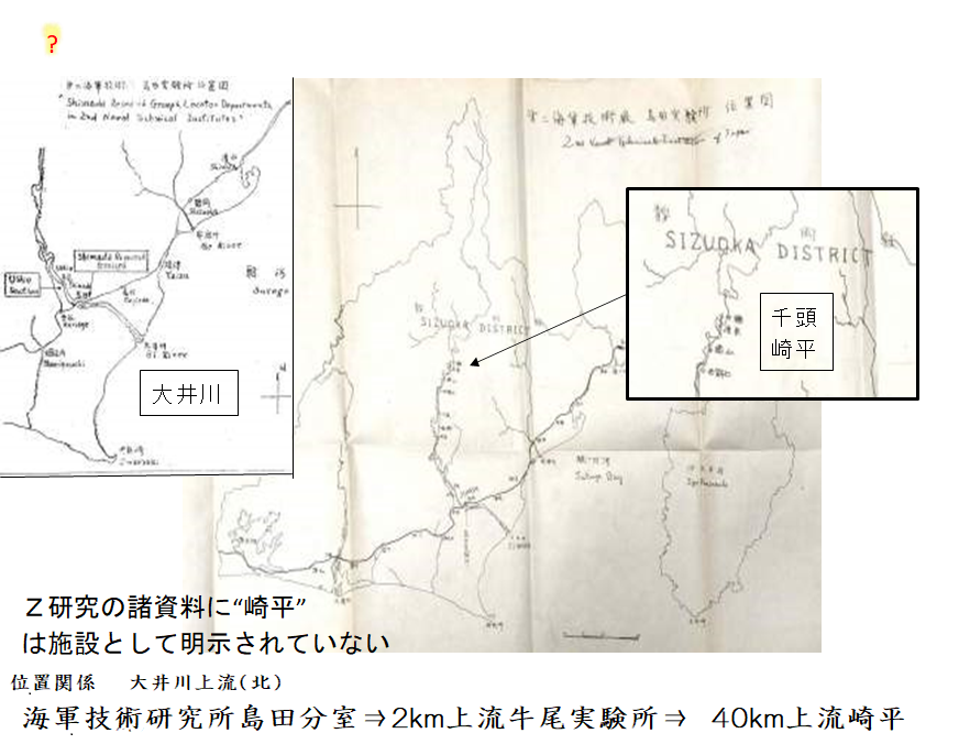

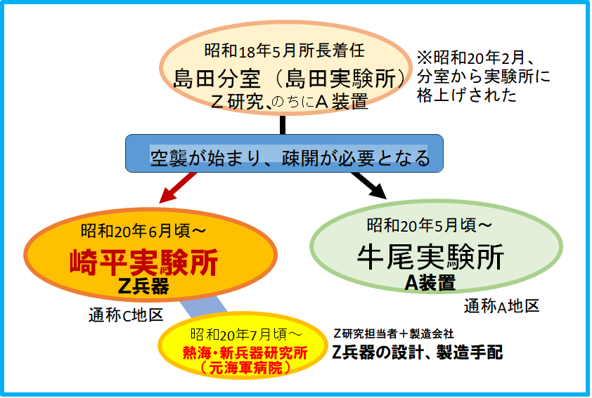

進駐軍への「引渡目録」でも隠された 崎平
降伏時に進駐軍に提出されたZ研究の『引渡目録』。
「島田実験所」「牛尾実験所」は引渡物件が記されているが、「崎平」は記されていない(隠されている)。
それは、島田・牛尾で開発していたのは「A装置(電波信管)とし、連合軍が追究する「殺人光線(Death Rey)」の開発は隠し通す…という方針から、当初そのような軍の隠蔽工作が行なわれた。
降伏時には「箝口令」もあっただろう「崎平でのZ兵器開発」の痕跡を、知り得た資料で述べてみたい。
闇に消された幻の“崎平○○”
「C地区」と呼ばれた“崎平”だが、正式名称は不明

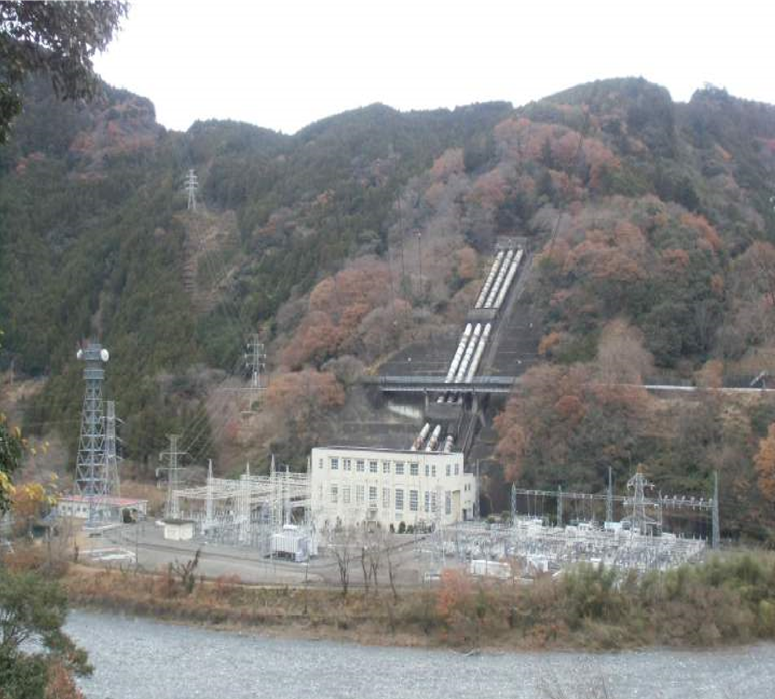

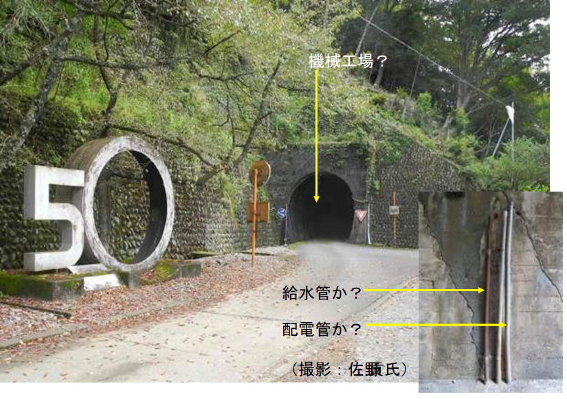

発電所トンネル内に残るのはZ遺構か?

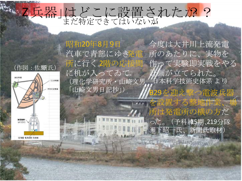

・大井川上流の盆地の周辺の高地に柱を建てて中央部に直径15mもあろうという大きな金網の凹面鏡(パラボラアンテナ) を吊り下げてあった。 まだ電波は出ていないし、ビームの向きが変えられるかどうかも不明だった。

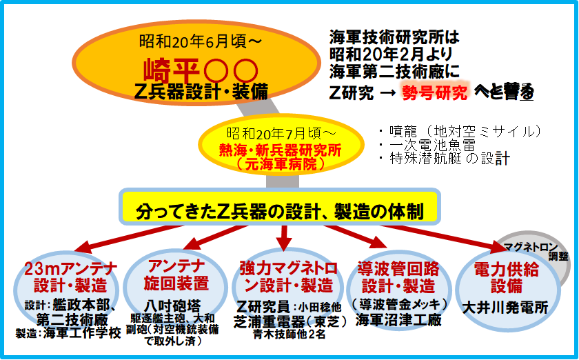

Z研究の「兵器化イメージ」とは
島田実験所、および兵器化設計の拠点である熱海の「新兵器研究所(元海軍病院)」では、基礎実験の不足はあるが、海軍上層部の強い要請で、無理矢理兵器化が進められた。
マグネトロン出力合成担当の小田稔院生(戦後、理化学研究所理事長)は、「とにかく適当に作ってしまうことに決った。それで島田の重要な科学者と技研の目黒の本部にいてZ装置に関係ある物は熱海に合宿してデザインをする。確か小田さんはデザインをしておいて夜逃げすると言っていた。(森永晴彦「島田技研の思い出とその後」 )では、それがどういう物だったのだろうか?

・7月24日、C地区(崎平)に行く。12設置場所を相談。
・8月6日、新金谷→千頭。青部から発電所に行く。

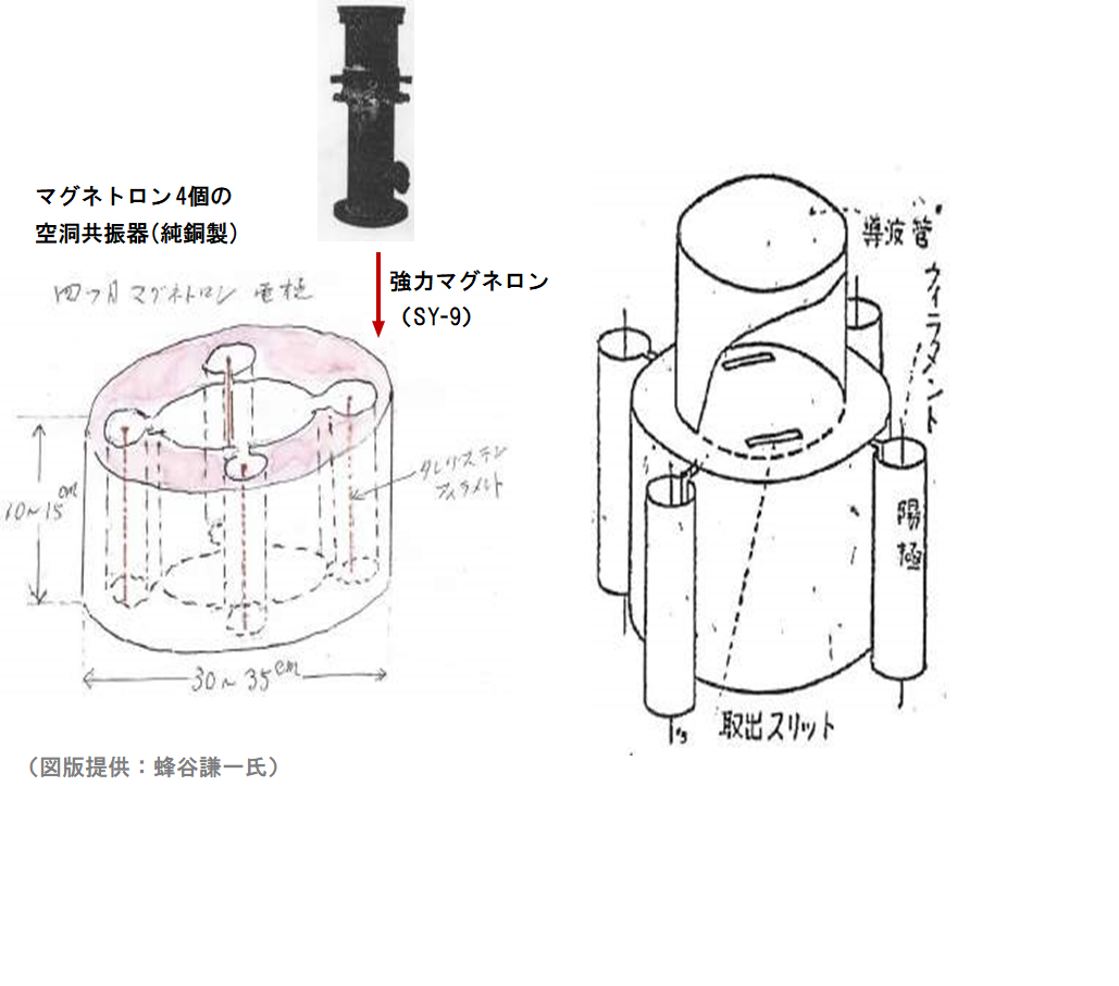

この空洞共振器に多数の陽極をつけ、振動を同期させることで入出力を大きくする、ということである。こうして、私達が“ひまわり”型と呼んだものが考案された。(略)
多数の陽極を一つの空洞共振器にとりつけて同期励振させるという、もっと理論的、“知的”な研究の方は矢浪技術大尉の主宰する研究室にいた森永晴彦さん達の仕事になっていた。最終的にはこのマグネトロンはプロトタイプで発振がおきることを確認しただけで終戦になった。 (小田稔「マイクロ波の朝永理論」)

戦後『科学』誌に掲載された論文に掲載された、マグネトロン4個を出力合成するための装置。
(図版提供:鈴木綾子氏)

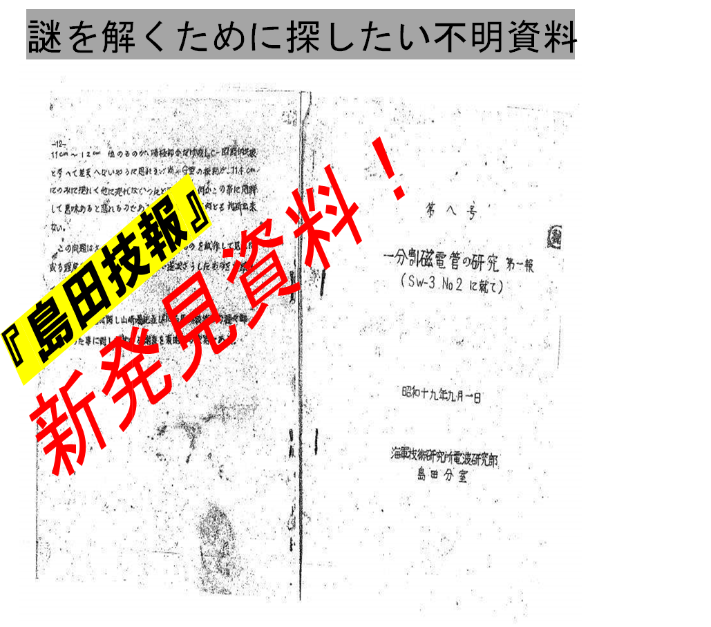

未発見の『島田技報』を探してください!
???? 崎平で実験予定だった東芝製のSW-12(これは山崎文男氏が崎平で8月に作業)
  SW-13(これが兵器化試作されたマグネトロンか)ですが、その開発には渡瀬博士、
  小田稔院生ほかが関与していた。「ひまわり型」マグネトロンに関する資料は未発見資料
 『島田技報』の次号が見つかれば解決されるはずなのですが…。
???? 第10号著者不明 秘「空洞共振器ノ特性ニ就テ」       (昭和19年 8月15日)
???? 11号・著者不明「SW2(ほうづき型)磁電管について」  (昭和19年11月20日)
???? 12号・永宮健夫「秘:日まはり型磁電管について(第1報) 」(昭和19年11月23日)
???? 13号・永宮健夫「秘:日まはり型空洞ノ固有振動について」 (昭和19年11月23日)

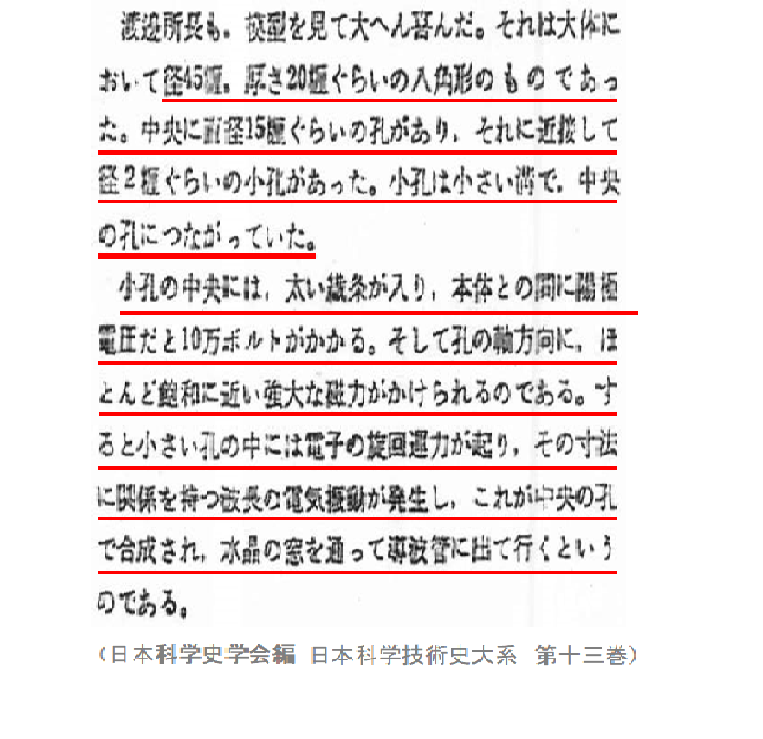

「Z兵器」について、捜せば少し資料は見つかる要求は波長10�p程度入力連続500kW、出力最大
250kW期待のマグネトロンを作ることである。
(小田稔『回想のアルバム』)
6個

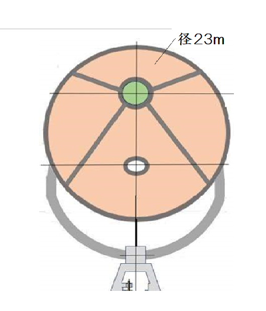

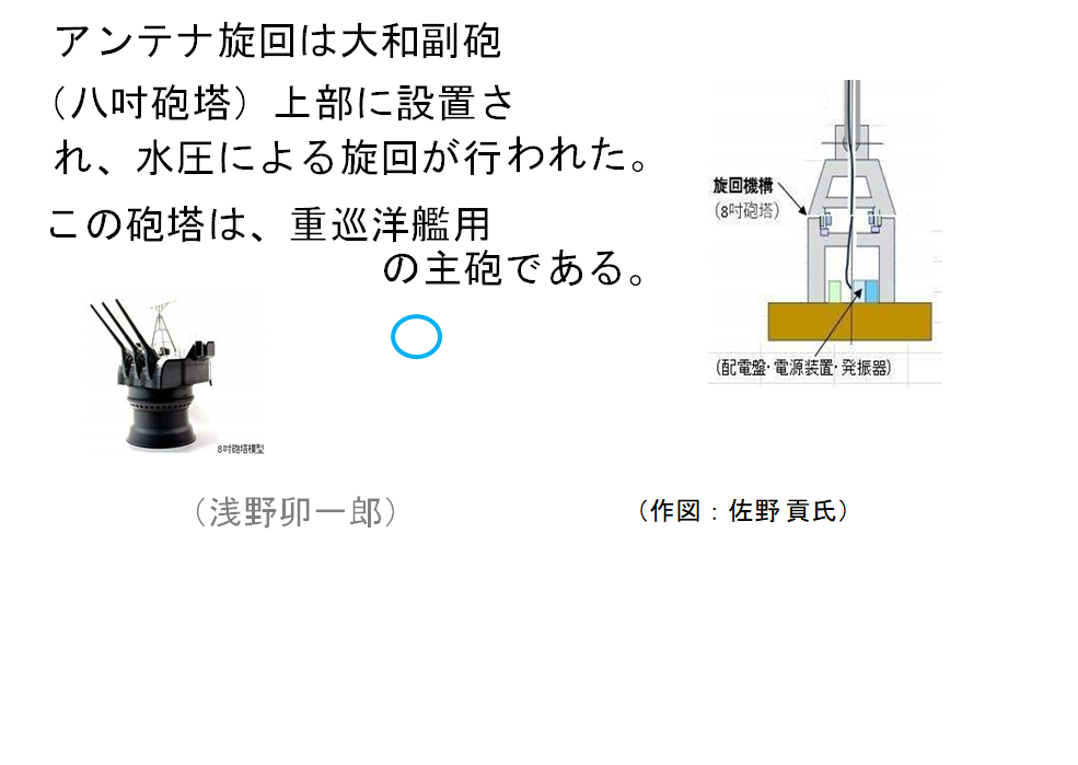

大井川上流発電所のあたりに、直径23米の大反射鏡を据えつけ、実物を作って実験即実戦をやる計画が樹てられた。設計の要旨は、8吋砲塔の旋回盤の上に大反射鏡を装備し、その裏面に1000kWのマグネトロンを取りつけ、発生した電力波は合成された上、
金メッキした導波管を通って、焦点へ出て、空間を掃こう…。 (浅野卯一郎「殺人光線の研究」)反射鏡には艦政本部第一、第三、第四、第五の各部と二技廠から合計10名あまり泊り込みできて、作業をはじめた。 (浅野卯一郎「勢号研究の思い出」)
巨大なパラボラアンテナの設計
径23m直径はある資料によると菊池正士が23m必要と算出した。まことに巨大な装置である。
渋谷隆太朗(海軍中将。
艦政本部長)は石川島重工業の米内(三郎)氏が、戦争末期に熱海に強制的につれて行かれ、銅板反射板(パラボラ)の急速設計を行った、との米内氏の告白を記している。(渋谷隆太郎「旧海軍技術資料 第1編第4分冊」)
パラボラアンテナのイメージ
(作図:佐野 貢氏)
37
アンテナ旋回は八吋(20�p)砲塔
強力マグネトロン設計は熱海で、その巨大さは?
今度は大井川発電所のあたりに、直径23米の大反射鏡を据えつけ、実物を作って実験即実戦をやる
計画が樹てられた。(略)それらの一連の設計を、私が主催している熱海新兵器研究所でやってくれ
と頼まれた。(略)
マグネトロンには東芝重電機から青木技師ほか2名、反射鏡(注:巨大パラボラ)には艦政本部
一、二、三、四、五の各部から合計10名あまり泊り込みできて、作業をはじめた。
(浅野卯一郎「勢号研究の思い出」)高さ2m、重さ約1トン(浅野卯一郎「勢号研究の思い出」)

2015年(平成27年)1月15日牛尾実験所遺跡跡地の解体竣工式が行われ解体始まる
牛尾実験所跡遺跡報告(島田市発行資料) 文献こちらからお入りください[クリック】
