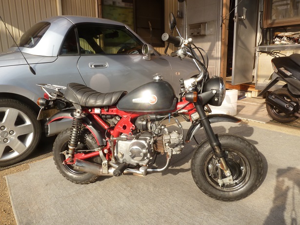

初期のモンキー製造年(車体番号から見た年式一覧表をお借りしています)
SupportYour Monkey Life さんの資料引用させていただいています
製造販売初年度はここから
Z50J-1300017〜1412278 モンキー[Z50Jz-�T] 1979〜1980年(昭和54年から昭和55年)
Z50J-1372989〜1383548 モンキー[Z50Jz-�U] 1979〜1980年(昭和54年から昭和55年)
Z50J-1300027〜1410978 ゴリラ[Z50Jz-�V] 1979〜1980年
Z50J-1412384〜1428713 モンキー[Z50JB-�T]1981〜1984
Z50J-1429116〜1437095 モンキー[Z50Jc-�W]1981〜1984
Z50J-1501051〜1510400 モンキー[Z50Je-�W]1981〜1984
