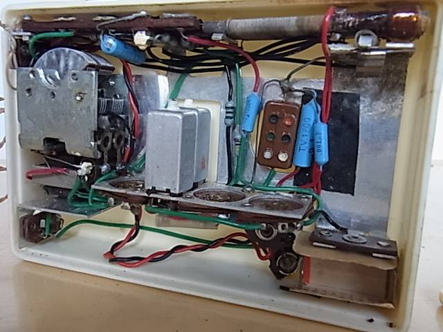

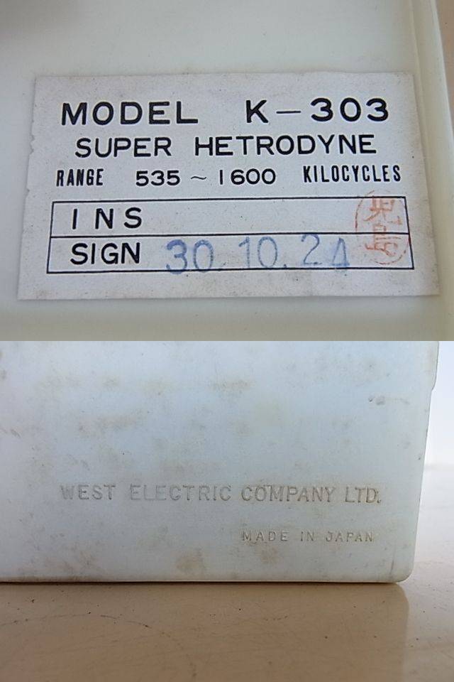

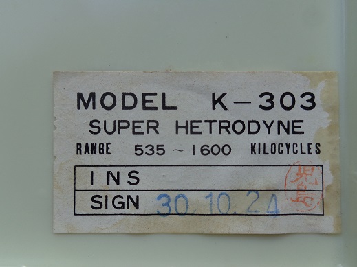

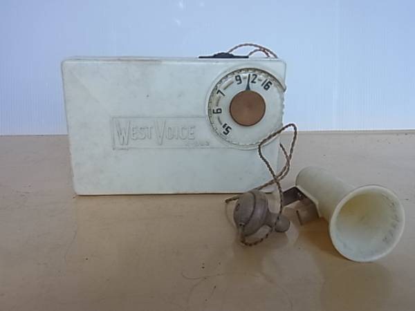

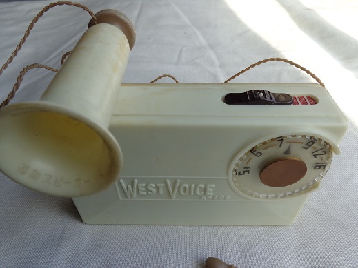

WEST Voise 幻のラジオ発見 K-303
1955 WEST ELECTRIC COMPANY LTD. Portable MODEL K-303 電池管 3球super
宣伝用の看板(店頭の飾り用の説明看板ですね)横15cm、縦6cm
本体(箱)大きさ(ケース樹脂製) 横巾:160mm, 高さ: 95mm, 奥行: 50mm
 電池 A:1.5V  B:45V
入手しましたもの整備した状態(真空管挿入し試験済一応鳴ります)
ユニークなスピ-カーに注目!。レシーバーをホーンの元に差し込んで音を増幅さたる構造のラッパ型です
おそらくこの手のラッパスピーカーは国内には多くは存在しないでしょう、非常に貴重な価値ある一珍品です

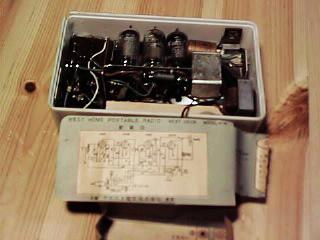

1953 WEST West Home Portable WEST Voise K-4 電池管 4球super
 電池 A:1.5V  B:67.5V
この電池管式ラジオは現在浜松在住の技術者によって当時設計製作されたもので、 日本で初めてメーカーより販売された初期型の試作品です。
尚本機はその当時開発した設計技術者(??製作會社創業者)が保管されていた物で、寄贈され展示しています。
ウエスト電気株式会社 電池管式携帯 ラジオ
WEST HOME PORTABLE RADIO
昭和28年頃から29年頃にかけて携帯できるポータブルラジオの開発が盛んに行われるようになってきました
また世の中のニーズとして盛り上がってきました。
電池管(MT)使用の4球スーパーラジオ.....受信周波数範囲(MW)535KC~1605KC
使用真空管
 周波数変換 :1R5SF, 中間周波増幅 : 1T4SF, 検波低周波増幅 : 1U4SF ,低周波出力管: 3S4SF
SF管はヒーター電流25mAです(普通は50mA)
AC電源は別ユニットで本体の下に受け側のジャックがありそこへ接続しホームラジオとして使用するようになっています。

ウエスト ホーム ポータブル ラジオ配線図(K氏設計によるもの)
 98頁参照
